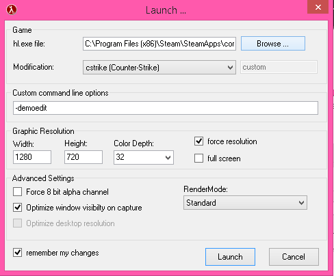

Potom klikneme na File - v levém horním rohu a vybereme Launch a vyběhne nám další okénko ↓
A tam si všechno vyplníte úplně stejně jako vidíte na obrázku nahoře - hl.exe file (Najděte si hl.exe který bývá ve složce HalfLife)
A dole kliknete na Launch
