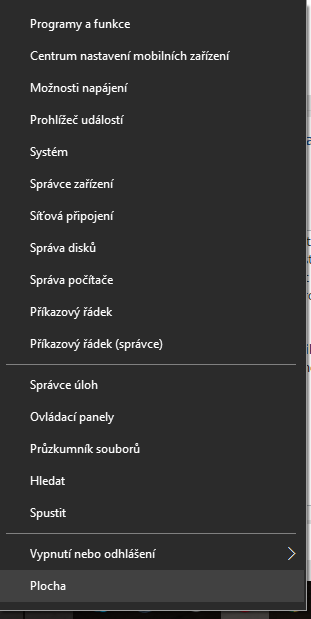

Stručný popis vašeho problému : Klasický den,pozdě večer a já chtěl jít spát,kliknu na nabídku "start",abych vypl PC,ale nic to neudělalo. Prostě se mi nerozbalilo to klasické menu viz -> ZDE.
To samé se děje i u aplikací ve spodní liště,kliknu pravým tlačítkem na určitou aplikaci/hru,ale zase bez reakce,takže aplikace musím vypínat manuálně přes křížek,nebo přes správce úloh. Jediná věc,co mi funguje je ta,když kliknu pravým na nabídku startu scr. Také když si chci upravit zvuk a nechci to dělat přes klávesnici,tak v kliknu na kolonku zvuku v pravé spodní části obrazovky. Bohužel,ani zde není pozitivní reakce.
