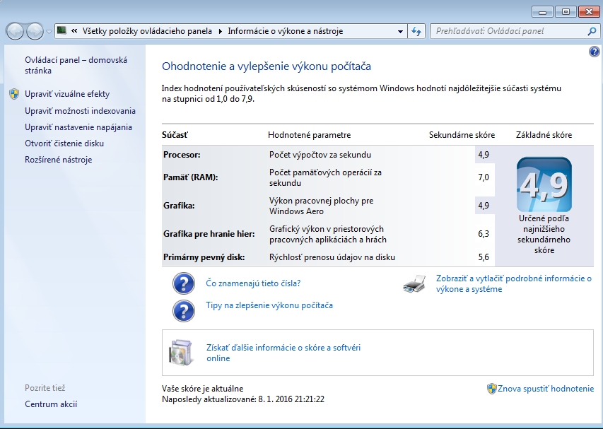

Počítač mám síce horúcí no som na ňom celý deň. Možné je, že je zasadení prachom.
Pred 2 mes. som ho dával vyčistiť.
Posielam Link : (prosim nejako vysvetlit)
http://imgbank.cz/images/2016/01/08/Bez_nazvu.png
Dík.

GSEq - Zkušený
- Příspěvky: 217
Re: z 150 FPS -> 10 FPS
To nie je teplota počítača
, to si nemusíte vôbec všímať
