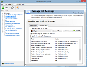

Když už budeš v tom ovládacím panelu Nvidia, dej si tam tyto nastavení
Výjimku tvoří CRT monitory, které už dnes málokdo používá. Pochybuju že autor topicu má CRT monitor a že na něm má nastaveno zrovna 200Hz
Výměna té knihovny ovladače možná pomůže, jen s tím pak NEHRAJ na serverech s VAC ochranou. Můžeš za to dostat ban!
- To, jestli tam ta ochrana je nebo není poznáš tak, že klikneš ve hře na ten daný server pravým > View server info > Pokud je u položky Valve Anti-Cheat napsáno Secure, tak tam ta ochrana je.
