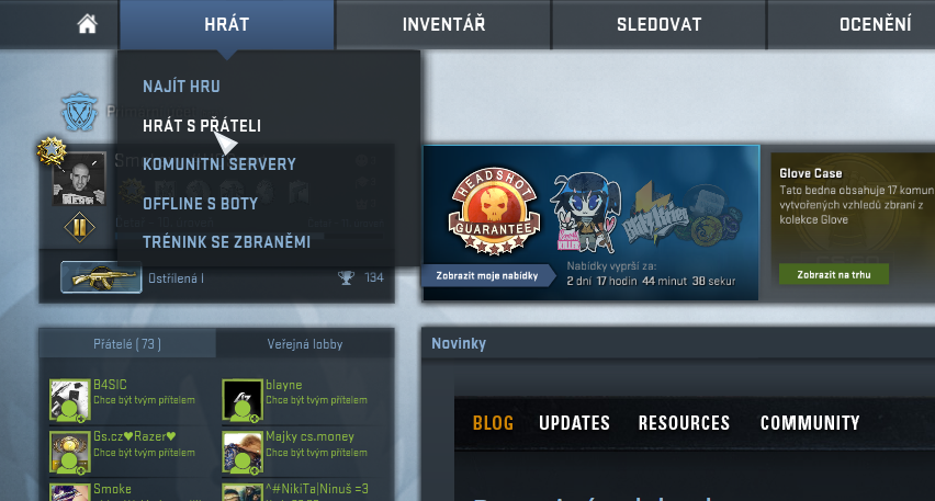

Krok č.3 - Vytvořte lobby a nastavte mapu
Jednoduše při zapnutí hry klikněte na Hrát a dále na Hrát s přáteli (anglicky Play a dále Play with Friends), čímž vytvoříte lobby (raději si lobby nastavte neveřejnou, tak aby se k vám k ní nepřipojil nezvaný hráč). Pozvěte spoluhráče i protihráče, kteří mají v zápasu hrát a vyberte mapu. Tu vyberete tak, že si dole kliknete na Nastavení hry, dále nahoře na Workshop, vyberete Vlastní a kliknete na mapu, na které jste domluveni, že se bude hrát. Až budou všichni hráči napojení do lobby, klikněte na Spustit lokální server.
