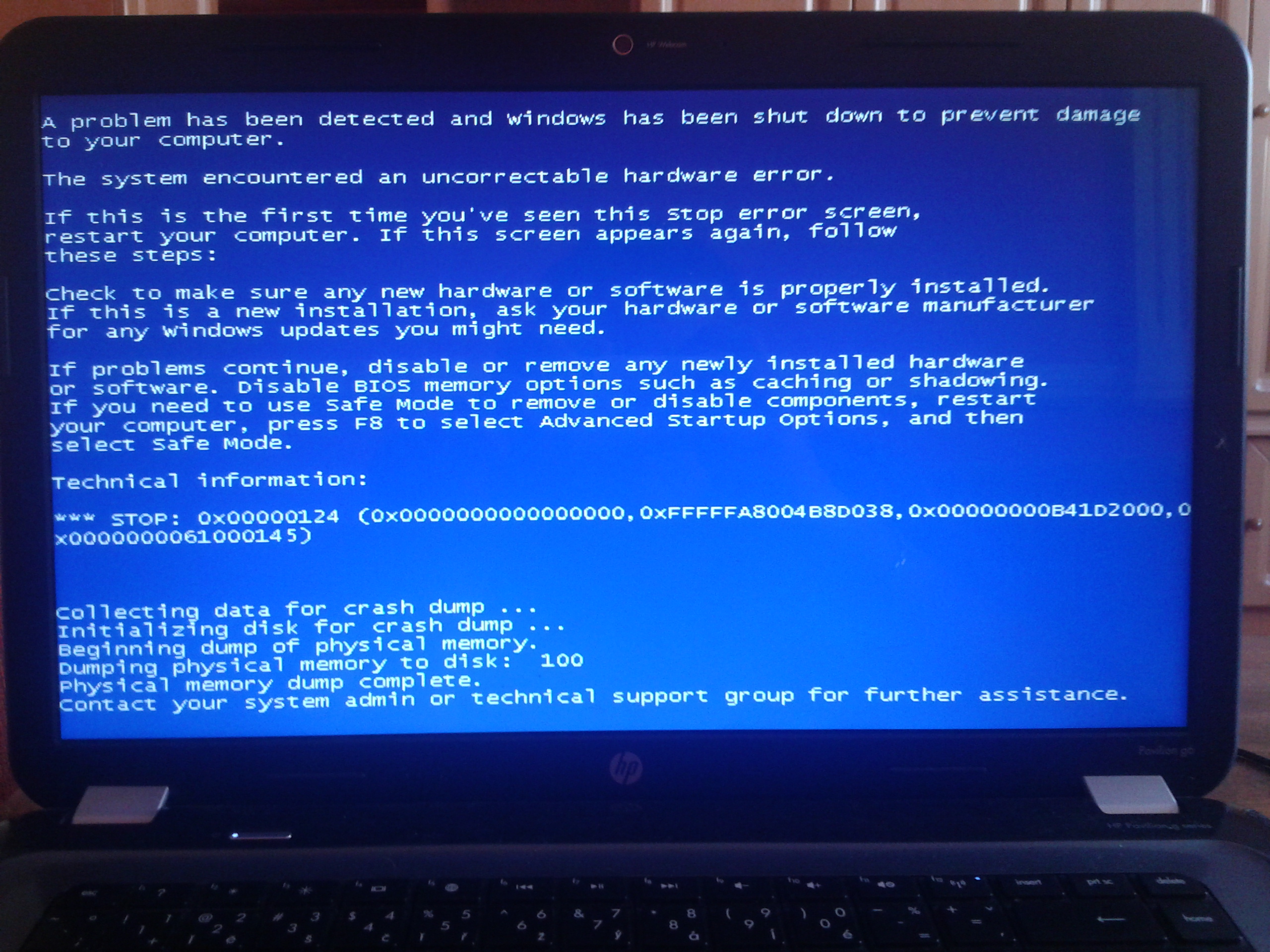

BLUE SCREEN aj po reinstall windowsu, vyfukani prachu, kompletnemu rozobraniu notebooku.
Zdravíčko, mám problém, už dlho mi robí bluescreen, nejde nijak odstranit. Tu je fotka:
http://www.jook.cz/images/2013/07/29/afaf.jpg
Mám aj chladiacu dosku.
Prosim poradte mi som uz zufaly.

vacsi obrazok by nebol ?

tak toto je problem... tuto chybu moze sposobovat hocico... vratane zle nainstalovaneho win updatu, resp. chybajuceho hotfixu...
STOP 0x00000124: WHEA_UNCORRECTABLE_ERROR
Usual causes: Hardware, Incompatibility, May be driver corruption
This bug check indicates that a fatal hardware error has occurred. This bug check uses the error data that is provided by the Windows Hardware Error Architecture (WHEA)
Skus sa drzat tohoto videa... http://www.youtube.com/watch?v=xjNKhxa_2mA

Akurat som zapol tie aktualizacie, dakujem za pomoc. Mas u mna velke +.. Ked mi to uz nebude robit napisem sem

Aktualizacie funguju vsetko jak ma. No stale mi vypina notebook, ale aj bez bluescreenu. z prehriatia to nieje.. čo to može byť?

tazko povedat... hladaj chyby v event logu... Ovladaci panel ---> Nastroje pre spravu ---> Prehliadac udalosti (Event viewer)

Prepáč som trošku ľavý.. čo tma mám robit?

hladaj zazanamy s chybami, alebo upozorneniami... cervene, alebo zlte ikonky...
