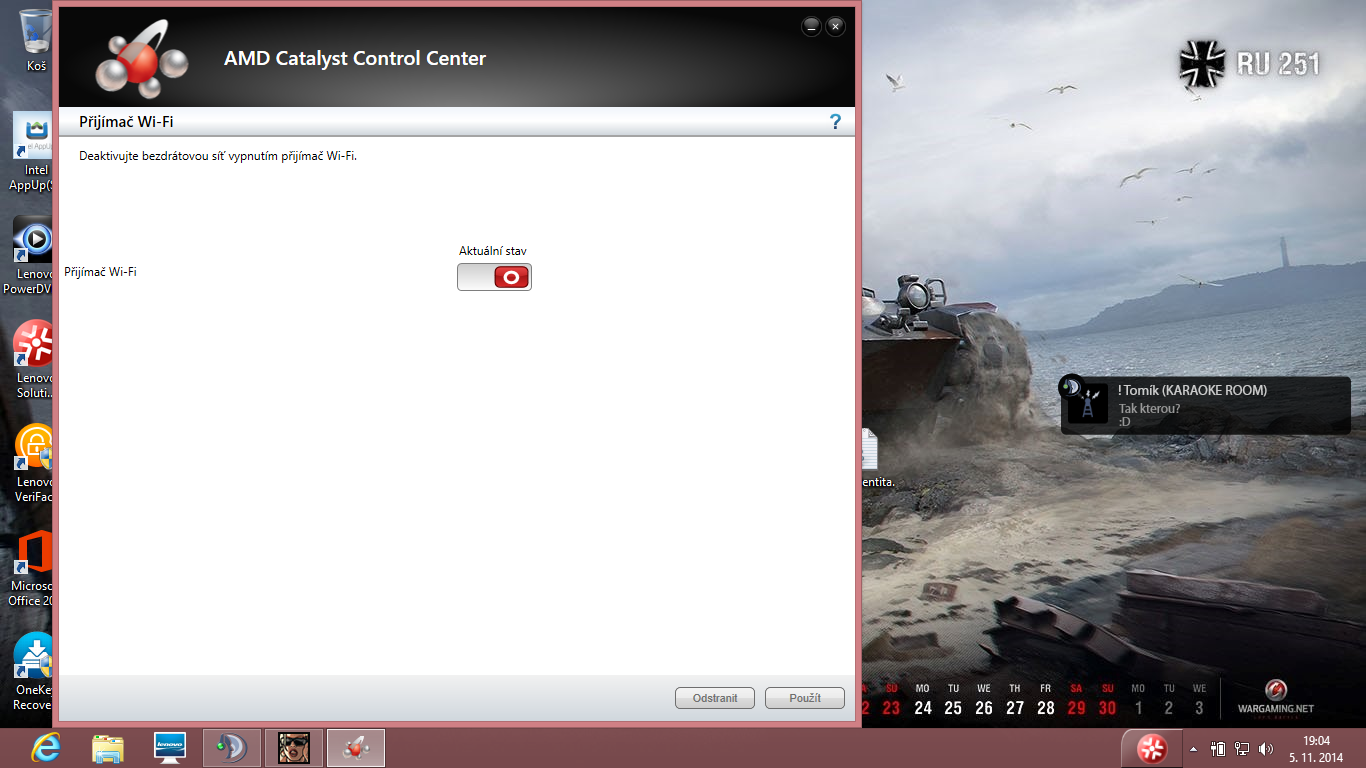

Takže čus,dnes jsem si reinstaloval win a chtěl si pohrát s nastavením grafiky,dal jsem konfigurovat přepínatelnou grafiku a furt mi to tam háže toto : http://imgbank.cz/images/2014/11/05/jklkjj.png
Tak jestli nevíte co s tím,vypnutí a ani nic jiného nejde,furt to tam háže,tak budu rád za každou vaší radu.

nainstaluj si ovladace dodavane od vyrobcu NTB a nie ovladace z amd... switchable grafiky vacsinou nepodporuju obycajne ovladace, kedze v nich nie je podpora switchovania (preto tam mas zapinania wifi)

Posledné Catalisty nepodporujú Windows 8. Tie už podporujú len 8.1 atď...
Aktualizácia na 8.1 je zadarmo a návod máš tu:
http://windows.microsoft.com/sk-sk/wind ... 8-tutorial
Po aktualizácii by si nainštaloval tieto Catalisty:
http://www2.ati.com/drivers/amd-catalys ... c-whql.exe
Keď ti Windows 8.1 nevyhovuje, tu je odkaz na posledné Catalisty s podporou Win 8:
http://www2.ati.com/drivers/amd-catalys ... ql-aug.exe
skús niektorú z možností a daj vedieť ako.
