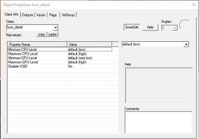

3) než uděláme lávu, si jako první uděláme na spod žlabu Trigger, po dokončení označíme celý trrigger a stlačíme Ctrl+T, otevře se nám malá kolonka viz screen.

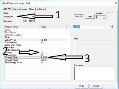

když se nám otevře, budeme postupovat podle následujících kroků -
1) Nastavíme Class na Trigger_hurt. ps- předtím než budeme moci upravovat bod č.1,2 musíme dát použít.
2) Damage - ubírání HP - pětinásobek, to znamená 10=2HP 25=5hp 100=20hp
3) Damage Type - typ kterým bude hráč zabíjen - je tu mnoho druhu - každý si mužete vyzkoušet podle libosti.
dáme použít.
