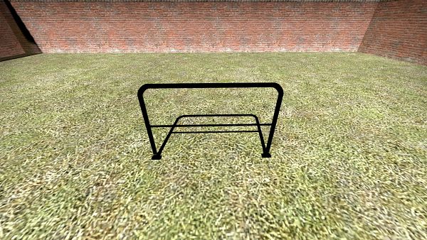

V tomhle tutoriálu vám pomůžu s modely, které po kompilaci mapy zčernají
1. V SDK valve editoru stiskněte F9
2. Otevře se vám tabulka pro spuštění mapy
3. Vlevo dole (u té tabulky) klikněte na "Expert..."
4. V "Configurations" vyberte možnost "Fast"
5. V Compile/run commands klikněte na 3. položku
6 Do tabulky "Parameters" vložte před to co tam je -StaticPropLighting -StaticPropSampleScale 0.25
7. Dejte "GO"
8. Mapa se vám spustí a vše je v pořádku
