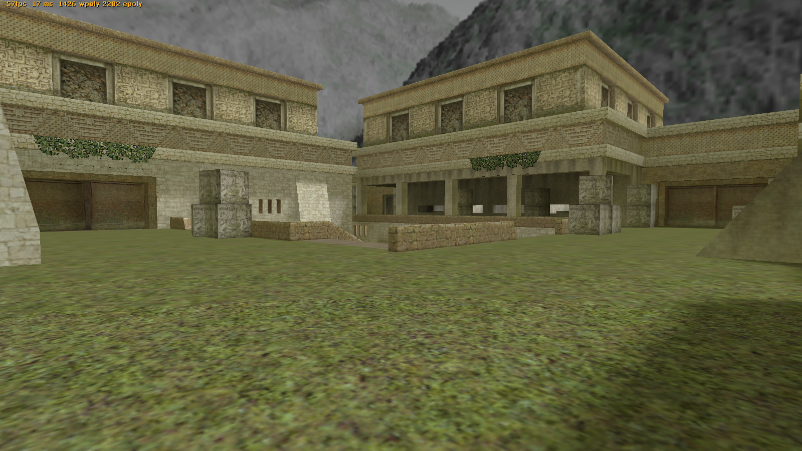

Chtěl jsem znova zkusit mapování a tak jsem si pročítal poměrně hodně cz/en článků k mapování i k samotnému GoldSource Enginu, zahrál pár her na GS serverech Chronic a Blood s boty a zůstal jsem malinko v šoku.
Moje dvě nejúspěšnější mapy (zm_aztec_infinity a zm_dust2_2k15) jsou absolutní odpad.
Vypadají sice krásně ale po hratelné stránce je to malinko utrpení, protože engine CS 1.6 z roku 1999 má své limity. Rozhodl jsem se proto, pro menší (čti masivní) optimalizaci téhle konkrétní mapy, aby se hráčům lépe hrála a servery zbytečně nezatěžovala - v podstatě jediný viditelný rozdíl pro hráče jsou méně ostré textury na blízko.
Na celé mapě jsou nyní jednotky wpoly nižší o neuvěřitelných 40 až 50%!!!
Tedy o téměř 50% lepší zážitek z hraní na slabších PC a notebookách.
Download optimalizované verze: zm_aztec_inf_rework
Pár porovnávacích screenů:
Pohled 1 PŘED - Pohled 1 POTÉ
Pohled 2 PŘED - Pohled 2 POTÉ
Pohled 3 PŘED - Pohled 3 POTÉ

Ahoj, mapu som si len tak na rychlo pozrel, mapa je vykonovo 100x lepsia ako predosla verzia, ale nasiel som este par malych nedostatkov, ktorych oprava by mapu este zlepsila. Je to asi fuk, kedze mapu si uz vydal na gamebanana, no ajtak. xd
https://ctrlv.cz/NmHP
https://ctrlv.cz/skkK
https://ctrlv.cz/kEFR - Brushe strechy su stale zbytocne otexturovane, tak vyvysene miesto na mape neni a su to zbytocne wpolys.
Taktiez, by som asi tie budovy na streche oznacil do func_detail, no neviem ako by to vyzeralo v hre.
https://ctrlv.cz/5COs - Na kazdom svetle sa vytvorili 2 zbytocne wpoly, nie je to ani tak dolezite
https://ctrlv.cz/SEta - Celu zbrojku bude s Wallhackom vidiet aj z druhej strany. Kebyze dokazes spravit vyssie steny / pouzit HINT brushe, cheateri by nevideli do zbrojky a stratil by si dalsich 300+/- wpoly.
https://ctrlv.cz/4297
https://ctrlv.cz/ctBE
https://ctrlv.cz/JCCo - Niekde si zabudol prehodit brushe na func_detail
Mapa stale vyzera dobre a je skvele, ze si sa pustil do 1.6 mapy aj po tak dlhej dobe
Skoda hlavne tej gradient textury, kde to ide z travy na hlinu.. vyzeralo to lepsie, no co uz xd (https://ctrlv.cz/Qkf8)

0yo píše:Ahoj, mapu som si len tak na rychlo pozrel, mapa je vykonovo 100x lepsia ako predosla verzia, ale nasiel som este par malych nedostatkov, ktorych oprava by mapu este zlepsila. Je to asi fuk, kedze mapu si uz vydal na gamebanana, no ajtak. xd
Vím, že by to mohlo být ještě lepší, ale vzhledem ke stáří mapy je to opravdu už jedno. Ke stažení jsem nechal i původní verzi, takže další - třetí "optimalizovanější" verze by už mohla udělat zmatek v tom, která verze je vlastně nejlepší/nejaktuálnější.
0yo píše:https://ctrlv.cz/kEFR - Brushe strechy su stale zbytocne otexturovane, tak vyvysene miesto na mape neni a su to zbytocne wpolys.
Přemýšlel jsem o nullování i těchto míst, ale terminátor a nebo hanibal má šanci na pár místech vidět i sem. A asi by to byl i slušný WH. A ty budovy mi nepřijdou, že berou tolik wpoly, abych je musel dělat func_detail
0yo píše:https://ctrlv.cz/SEta - Celu zbrojku bude s Wallhackom vidiet aj z druhej strany. Kebyze dokazes spravit vyssie steny / pouzit HINT brushe, cheateri by nevideli do zbrojky a stratil by si dalsich 300+/- wpoly.
Je zajimavé, že engine tu zbrojku vykresluje i když by nemusel. Vůbec mě nenapadlo použít hint,skip texturu zde, ale asi jsem měl. Rozhodně by to ušetřilo dost wpoly
0yo píše:Mapa stale vyzera dobre a je skvele, ze si sa pustil do 1.6 mapy aj po tak dlhej dobe
Souhlasím, že to vypadalo lépe, ale zrovna na zombie mapě takový detail nikdo neocení, tak jsem ušetřil zbytečné brushe a wpoly
Celkově by se nechalo ještě dost věci zlepšit, ale ta mapa už je "mrtvá" stejně jako zombie mod a celkově staré CSko verze 1.6
A jsem rád, že se ještě najde někdo kdo se o mapping zajimá a koukne zrovna do téhle sekce, takže díky!

Luther píše:Vím, že by to mohlo být ještě lepší, ale vzhledem ke stáří mapy je to opravdu už jedno. Ke stažení jsem nechal i původní verzi, takže další - třetí "optimalizovanější" verze by už mohla udělat zmatek v tom, která verze je vlastně nejlepší/nejaktuálnější.
Viem o com hovoris no.. xd Na 3. verziu je najlepsie urobit asi samostatny topic
Luther píše:Přemýšlel jsem o nullování i těchto míst, ale terminátor a nebo hanibal má šanci na pár místech vidět i sem. A asi by to byl i slušný WH. A ty budovy mi nepřijdou, že berou tolik wpoly, abych je musel dělat func_detail
Ono, ak s tym neuvidia cez steny (one-way wallhack), tak to je podla mna jedno. Ak to nijak nekazi gameplay tak to nicomu nevadi.
Luther píše:Je zajimavé, že engine tu zbrojku vykresluje i když by nemusel. Vůbec mě nenapadlo použít hint,skip texturu zde, ale asi jsem měl. Rozhodně by to ušetřilo dost wpoly![]()
Je to VHLT compile tools chyba, na starej verzii (skompilovana s ZHLT) to neni, preto je vzdy najlepsie si mapu pozriet s "sv_cheats 1; map zm_aztec_inf_rework; gl_wireframe 2".
Luther píše:Souhlasím, že to vypadalo lépe, ale zrovna na zombie mapě takový detail nikdo neocení, tak jsem ušetřil zbytečné brushe a wpoly
Celkově by se nechalo ještě dost věci zlepšit, ale ta mapa už je "mrtvá" stejně jako zombie mod a celkově staré CSko verze 1.6Jen jsem tuhle mapu použil k testování a tenhle celkem úspěšný výsledek jsem musel zveřejnit.
Je to skoda no.. Kebyze nahodou si dostal chut vytvorit nejaku novu mapu, tak mi mozes napisat PM a mozem ti pomoct.
